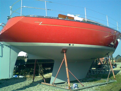

Jeg ville bare lige komme med  en opdatering på hvordan det har været, var og er nu
Og Jo, den blev renset helt i bund inden alt det andet. Så mangler den kun 3 X Antipest og 2 X bundmaling, og så lige en opfriskning af vandlinien...

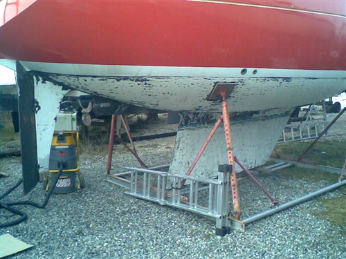

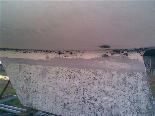

Jeg fandt ud af at der var 6 lag gamle reperationer hvor ingen af dem havde ordentlig vedhæftning. Altsammen blev renset af og faktisk var den rigtig pæn inden under. Min konklution er at man bare er blevet ved med at lægge nye lag på gamle. Jeg fik alt det gamle fuge ud som sad under reperationerne. Der var to lag og jeg kunne se at den slap ca. samme steder som der kom vand ind. Kølboltene kan ikke trækkes mere op, og der er ingen slup i. Jeg lagde ny fuge i med vedhæftning ca. 7 cm på hver side af samlingen blødt udfaset, så der ikke er "hårde" overgange. Flexibiliteten, tykkelsen og vedhæftningen på fugen gør at den kan give sig op til 25-30% hvilket rundt regnet svare til 1-2 mm. Det burde være langt rigeligt, da det max er en ½ mm der er tale om.
Alle jeg har talt med siger det er fysisk umuligt at fiksere en køl af den størrelse og art 100 %
Udover fugen får den yderligere 4 lag antipest som også er fleksibelt, så jeg har ikke fantasi til at forestille mig at den ikke skulle være tæt når den kommer i vandet.

Det er kun når jeg har sejlet hårdt på kryds den har taget en lille bitte smule vand ind ved to af kølboltene. Kølen sidder ikke løs, men den gamle fuge slap ved de to kølbolte. De resterende 4 bolte er der ikke nogen problemer med. Jeg tror ikke det kan undgåes at den giver sig en lille smule, medmindre den selvfølgelig var indstøbt.
