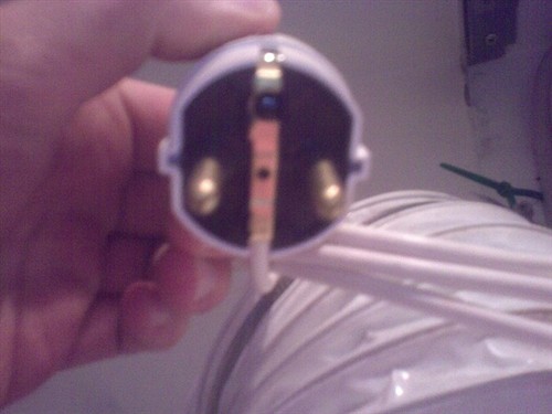

Jeg har et Thermex emfang model Ronda/Astral med ekstern væghængt motor (husker ikke modellen). Printkortet i emfanget er gået i stykker, så jeg kan ikke tænde motoren.
Motoren er forbundet med selve emfanget med hvad der ligner et 220V stik med en kile på hver side (se vedhæftede billede). Jeg er usikker på om jeg blot kan tilslutte dette stik til 220V eller om det skal gå gennem emfanget - er der nogen der kan hjælpe?

Tak Jens, det var åbenbart ikke nok at uploade det, det skulle også indsættes eller vises :-)
Du skal bare have, et andet 220 volt stik på med jord, som passer i de danske stikkontakter, med jord.
mvh jens
Virker perfekt, tak!
