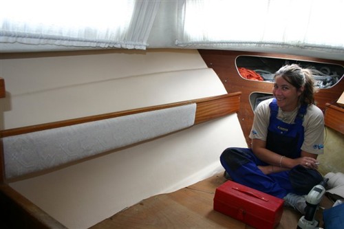

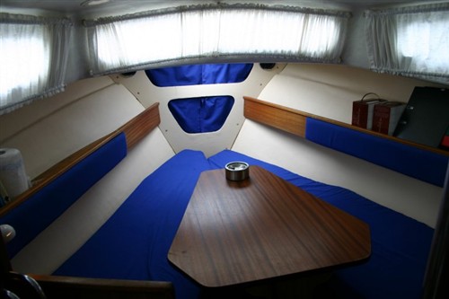

Vi 'ombetrak' forkahytten i Bente II forrige år, hun var blevet noget muggen, så den gamle vinyl (sikkert fra '72, da hun blev bygget) hang løst og var slemt angrebet af skimmelsvamp.
Du skal kigge godt rundt på nettet inden du køber vinylen. Tempo (og andre fra Watski-kartellet) er de dyreste steder, vi kørte til Holbæk Bådcenter og sparede 80 kroner pr. meter (188 hos Tempo, 108 hos Holbæk) og 60 kroner på limen (Casco-Flex). Hvad vi ikke vidste dengang er, at Hellers i Kastrup har nogenlunde samme priser som Holbæk.
Vi havde fået at vide, at man skal bruge en tandspartel til at påføre limen med. Det er sikkert også fint, når man sætter glasvæv op på en glat badeværelsevæg, men da vi havde brugt næsten 1½ liter lim på én kvadratmeter ru glasfiber, fandt vi ud af, at vi nok skulle skifte stil.
Vi endte med en bred pensel, og smurte det tyndest mulige lag lim på fiberen. Lod det sidde og tørre en øls tid, lidt ligesom kontaktlim, så kunne vinylen sidde fast, men ikke mere fast end at vi kunne mingelere den ud i krogene.
Pas på med ikke at bruge for meget lim. Selv nu, 2 år efter, er der et par steder, hvor vi stadig kan flytte vinylen og mærke en våd lim-lomme inde bag ved.

Det er et rigtigt møg-projekt, man sveder tran og er ved at blive kvalt i en blanding af indtørret lim, mørt skum og skimmelsvamp, når man renser det gamle af, men resultatet, når man er færdig, er det hele værd

albino: Virkelig nydeligt arbejde og resultat :-) men du er jo også godt motiveret kan jeg se ;-)
