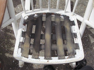

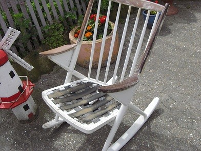

Hej, jeg har en gyngestol (og jeg ikke har nogen idé om hvor gammel den er) som trænger til en kærlig hånd. Jeg vil gerne have den malet, men jeg ved ikke, hvordan man gør det mest skånsomt med bedst mulige resultater. Jeg har vedlagt et par billeder, så I kan se, hvad jeg mere præcist snakker om. Jeg forestillede mig oprindeligt bare at male der, hvor malingen er skallet af, og så give det en omgang trælak, men så læste jeg noget med, at man faktisk burde tage alt maling af, før man maler det på ny, så min oprindelige opfattelse holder vist ikke helt.

Det kunne blive en rigtig flot stol, hvis den blev ført tilbage til sin oprindelige udgave.
Du smørre et pænt lag brun sæbe på alt det malede og pakker noget plastick omkring så det ikke står og tørre ind. Lad den så stå et døgns tid, så skulle du nærmest kunne skure malingen af.
Men fjern først det amatør belægning af stof.
Når du har rengjort den helt, så giv den noget teaktræs olie og du har en stol du kan være stolt af.
Og oprindeligt var der en løs hynde på sæde og ryg, du kan erstatte den manglende spiral bund med en tynd krysfiners plade.

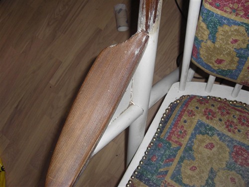

Den der stofbelægning den er også sat fast på armlænene, som egentligt ikke rigtigt kan ses på nogle billeder, men går ud fra, at de også skal af. Hvordan kommer det til at se ud med hullerne, sømmene efterlader? Er der eventuelt en måde at dække dem på?
Nej ikke så det ikke bliver synligt hvis du kun giver stolen olie efter at have renset den for maling. Men maler du den igen kan du spartle hullerne ud med en spartelmasse beregnet til træ (ikke polyfylla og lignede)
Men du skal vel have hynder på den igen, løse forstås, og så dækker de jo de grimme huller i sædet. Du kan jo også lave et par små puder der kan bindes omkring armlænene !

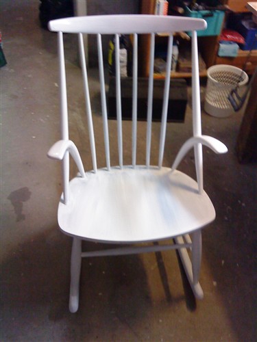

Min kæreste (som også er maler) lavede en der ligner din meget sidste år, til en gave.
Den var også brun og i teaktræ. (Nu er billedet ikke så godt, og mangler sidste lag maling, men det eneste jeg lige kunne finde)
Så hvis du vælger at male, er her hvad vi gjorde.
Gjorde det, at sleb den meget grundigt igennem og vaskede med en stærk opløsning af grundrens samt 2 gange afvaskning bagefter med rent vand.
Herefter fik den 2 gange alflex grunder, udspartling af diverse ujævnheder, slibning, pletning på spartelmasse med alflexgrunder.
Efterfølgende er den blevet malet 3 gange med alflex glans 50 (oliebaseret maling).
Det vigtige når du maler med det, er at du lader malingen tørre godt igennem gerne over et par dage eller 3, da du ellers risikere små boble i malingen. efter 1 gang alflex, blev den slebet let og så igen 2 lag alflex med passende tørretid i mellem. Så blev den malet i etaper, dvs f.eks rygstøtte først - tørring - lamellerne i ryggen - sædet osv osv.
Resultatet blev rigtig flot, og stod faktisk mere eller mindre som om den var sprøjte malet med en flot blank overflade.
Det der især er svært når man bruger alflex/oliemaling er ikke at få støvkorn i.
Så brug et rum, hvor du ikke skal ind mange gange om dagen (helst et kælderrum/garage elign) få det støvsuget, fejet osv osv så der ikke er ret meget støv tilbage. Lad støv efter fejning der er i luften lægge sig, inden du går igang med at male. Evt gøre gulvet fugtigt så det binder støv, og det ikke bliver hvivlet rundt når du står og maler. Når du har malet et stykke, luk døren og kom helst ikke tilbage før malingen er tør Så kan man med rimelighed undgå støv i lakken
Når den er helt færdig malet, så lad den hærde godt igennem i 2-3 uger inden du sætter stof på igen
Det er selvfølgelig et langstrakt projekt, men det er helt klart arbejdet værd.

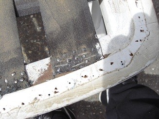

Hej igen! Nu er der så gået et stykke tid, og først i dag er jeg kommet i gang Jeg har fået fjernet belægningen, smurt stolen ind i brun sæbe og pakket det ind i plastic. Den så sådan ud efter jeg fjernede belægningen javascript:amaf_insertHTML(' Og nu er det så, som nævnt, smurt ind i sæbe og pakket ind i plastic. Mit spørgsmål er så nu, skal jeg også fjerne det sorte bånd der i stolen? Ville det være smartest at fikse noget nyt der, også? Og, sker der noget, hvis det står i nuværende tilstand for lang tid? Jeg undrede mig også lidt over, om ikke det ville være lettere, hvis jeg brugte bums? Eller det er måske ikke særligt skånsomt? Tak på forhånd! Mvh, Mikstrup
