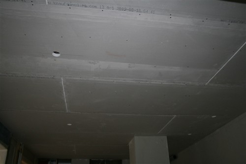

Hej alle,
Efter opsætning af gipspladeloft med dertilhørende papirstrimmel, spartel, glasfilt og maling er der desværre opstået et par folder, hvor de korte ender af gipspladerne mødes. øv! Enderne skulle vist ha været skåret skråt, men det er nemt at være bagklog.
Er der noget man kan gøre for at fjerne disse folder?

Tak for svaret John. Det er ikke de nedsænkede samlinger på langs der folder, men der hvor to korte ender møder hinanden. Jeg har skåret enderne skrå, spartlet dem ud, og så har det fået en gang maling. Så må vi se om det holder i længden.

Du skulle nok havde sat strimler i på kortkanterne også.... Hvis det er forstået rigtigt, at du ikke har gjort det.
Den diskution har nemlig fornylig været oppe og vende her på forummet, om der skulle strimmel i på kortkanter også

Hej Liva og alle andre,
Loftet er lavet med to lag gips. Første lag på tværs af lysindfaldet fra vinduerne, andet lag på langs for at få så få skygger som muligt. Samlingerne på langs i andet lag er lavet med papirstrimmel sat op i spartel, hvilket faktisk var ret svært. Til slut satte jeg glasfilt op med almindelig flitklæber og malede med Dyrups loftsmaling (kan iøvrigt anbefales).
Men det var som bekendt de korte gipspladeender, som jeg glemte at gøre noget ved, der blev problemet. Det resulterede i de to folder, du kan se på billederne herover. Jeg tog en hoppykniv og skar folden væk ved at skære skråt ned i hver side - som mange gør ved de korte ender, når de sætter loft op, men i dette tilfælde EFTER filten var kommet på. Dernæst har jeg så spartlet revnerne ud og slebet dem, og til sidst malet over med den samme loftsmaling. Jeg malede med en lille rulle for at få den samme struktur i malingen, og når jeg kigger op på loftet nu, er reperationerne faktisk usynlige. Så håber jeg bare ikke det flækker senene - hvis det gør har jeg en plan B med noget akrylfuge, men den tid den sorg.
Nå men jeg har flere lofter, der skal laves, og spørgsmålene presser sig på: Jeg læste debatten som Jacko linkede til og det er jo interessant læsning, men jeg vil ikke sige, jeg blev ret meget klogere - I er jo ikke enige! Skal der strimler på de korte ender, eller er det nok bare at skære dem skråt og så spartle?
Som I kan se, har jeg allerede skåret de korte ender, men er det nok? Skal der en strimmel henover også? Noget skal der ihvertfald gøres, for ikke at gentage min fadæse med det første loft. Bruger man strimler på første lag gips, når det er et dobbeltlag gipsloft?

Konklusionen var nok der skal strimler på kortkanter, på trods af Dumles ihærdige forsøg på det modsatte. Om ikke andet, var det jo svaret fra danagips... Altså, papirstrimmel på kortkanter og fuldspartling.
