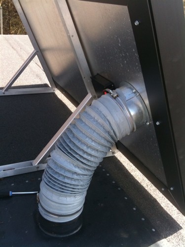

et spirorør ville helt sikkert hjælpe på airflowet men er ikke
strengt nødvendig
og grunden til at han ikke kan mærke den store storm
er nok at arealet på hullet er stort og det er ok
da det er den samlede mængde luft det drejer sig om
men jeg ville foreslå at han evt. lige tog blæser af og kontrollerede
at der ikke sad noget på tværs/klemme siden den larmer sådan
det kan også være den skal sættes ned i hastighed hvis den køre
på overarbejde kan den komme i svingninger hvis den ikke er
balanceret korrekt
