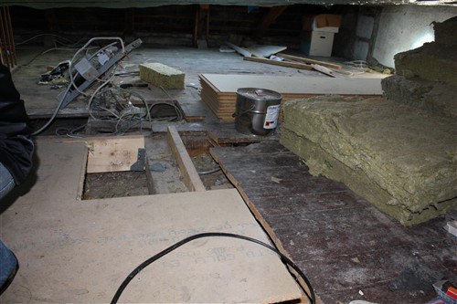

Hej alle, Står og skal total renovere et hus og har lige et spørgsmål mht etageadskillelsen. Overetagen er delvis klargjort efter foreskrifter iflg isolering osv. Han har også rettet gulvet af og lagt gulvspånplader, men der hvor han ikke er blevet helt færdig, kan jeg se at det ikke lader til at der er isolering under gulvet, hvilket virker lidt mystisk, når nu man har brækket gulvet op. Det er et gammelt hus fra ca. 1900 og det er en gammel adskillelse. Hvad kan grunden være til det...?? Tvivler på han bare har undladt/glemt det, da resten er lavet tip top med skunke, kviste, isolering osv. Ved ikke hvad hans planer har været mht gulvet overhovedet, om der skal noget ovenpå igen, eller om han har undladt det, fordi han evt vil isolere nedefra når han skulle lave lofter nedenunder, kan jo godt være at han havde tænkt sig at brække brædderne under bjælkerne ned, isolere og så klappe forskalning og gips op, i så fald, ville isoleringen jo falde ned, hvis han gjorde det omvendt...hmm...nogen som har nogle ideer til hvorfor det er gjort som det er...?? Har vedhæftet et billedet af det... Jeg kan vel altid efterisolere ved at bore kophuller og puste/sprøjte isolering ind under det nye gulv han har lagt, men kunne jo være der var en ide med det hele...?? Håber på hurtig hjælp, tak! Ruben

Ved ik lige hvad der gik galt, men billedet er her:
http://img340.imageshack.us/img340/3364/etage.jpg

Svært at sige hvorfor han ikke har isoleret der.
Umiddelbart skal der jo være min. 100 isolering i etageadskillelsen, hvilket han måske havde tiltænkt sig at lave i forbindelse med sænkning af lofter i stueetagen.
Ja det var egentlig også min tanke...men ville jo sys det var lettest at smide det i oppefra og så undvære at skulle brække de gamle brædder/puds af loftet...hmm...hver sin smag selvfølgelig...men jeg må jo enten "sprøjte" isolering ind under gulvspånpladerne eller smide de 100mm i nedefra i forbindelse med opsætning af de nye gipslofter. Det hulrum, som ses neden under gulvpladerne, det gør vel ingen skade, hvis der er isoleret ordentligt ude i skunkene...jeg regner med at ligge gulvvarme i spånplade med varmefordelingsplader ovenpå gulvspånpladerne, så har det heller ikke nogen ulempe med det hulrum - eller er det bedst med isolering umiddelbart nedenunder gulvpladerne i dette tilfælde...??

Så længe skunkene er isoleret fra så varmen ikke trækker derud, har det mindre betydning ja.
Du kan evt. fylde det hulrum med træfiber isolering, papirgranulat eller mineraluld granulat.
