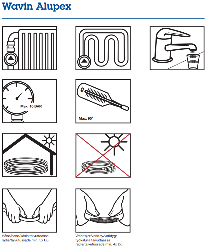

og jeg tilføjer lige et billede fra Wavin ang. bukkeradius. med og uden bukkefjeder.
Bukkeradius uden fjeder =  rør diameter x 5
Bukkeradius med fjeder = rør diameter x 4
