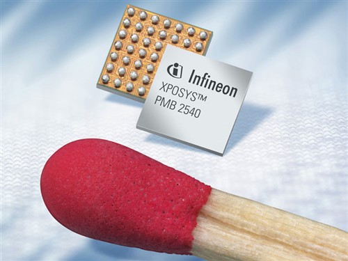

Hvad jacob antenne angår - så vil jeg gerne "call the bluff"
Han har ikke noget i den størelse der kan trackes over større afstand end 5-10 km. - låst eller ej - med mindre det bruger mobiltelefonnettet eller er i strid med danske regler for radiosendere.. Så kære jacob - beviser og priser på bordet - bortset fra det var det en god joke!
få det låst ordentlig inde eller gem det dyre værktøj. Der er ikke noget grimmere end at male sit værktøj, eller skrive navn i.. og chancen for du ser det igen , hvis det blir stjålet er nok 0.. og trivler på politiet eller andre , vil scanne en gammel boremaskine
pmb 2540 er "kun" en GPS modtager og kan alene ikke bruges til tracking - du mangler stadig en CPU til at "arbejde" og vigtigst af alt en radio sender/modtager og et godt batteri som kan strømføde, samles disse "dimser" får du typisk en størrelse som er noget større end de 4x10 mm. som der nævnes - alene batteri vil fylde en del.
Tracking udstyr er typisk baseret på en "mobil telefon" med GPS modtager da du dervede sikre lavt strømforbrug kombineret med fuld dækning i hele verden.
at et batteri kan holde i op til 6 år skyldes at elektronikken det meste af tiden er slukket (kan ikke trackes), men at det f.eks. 1 gang i døgnet vækkes op og sender en forespørgelse til en central server - den kan så fortælle tilbage hvornår der ønskes kontakt næste gang - f.eks. om 1 dag (eller 10 min. hvis enheden skal spores)....i den mellemliggende tid vil det ikke være muligt at få kontakt eller spore...
