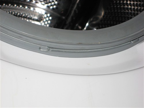

men jeg har lige været nede at tjecke og ganske rigtig
du havde ret
i at der er en låse ring på ydersiden
men kan dog ikke umidelbart ses fra front som den
du viser da den ligger mere ind fra siden og nede i
rillen og dens fjeder og kroge er meget mindre
jeg har også forsøgt at få den af men har allerede
brugt mere tid på den end det tog mig at komme den
anden vej ned igennem toppladen
så selv om de mener man skal fjerne den yderste låsering
og skubbe mancetten bagud når man skal have front-
pladen af så tror jeg at lige på den her maskine
vil jeg tage topplade af og gå den vej ind
da den inderste låsering er meget nem at fjerne
