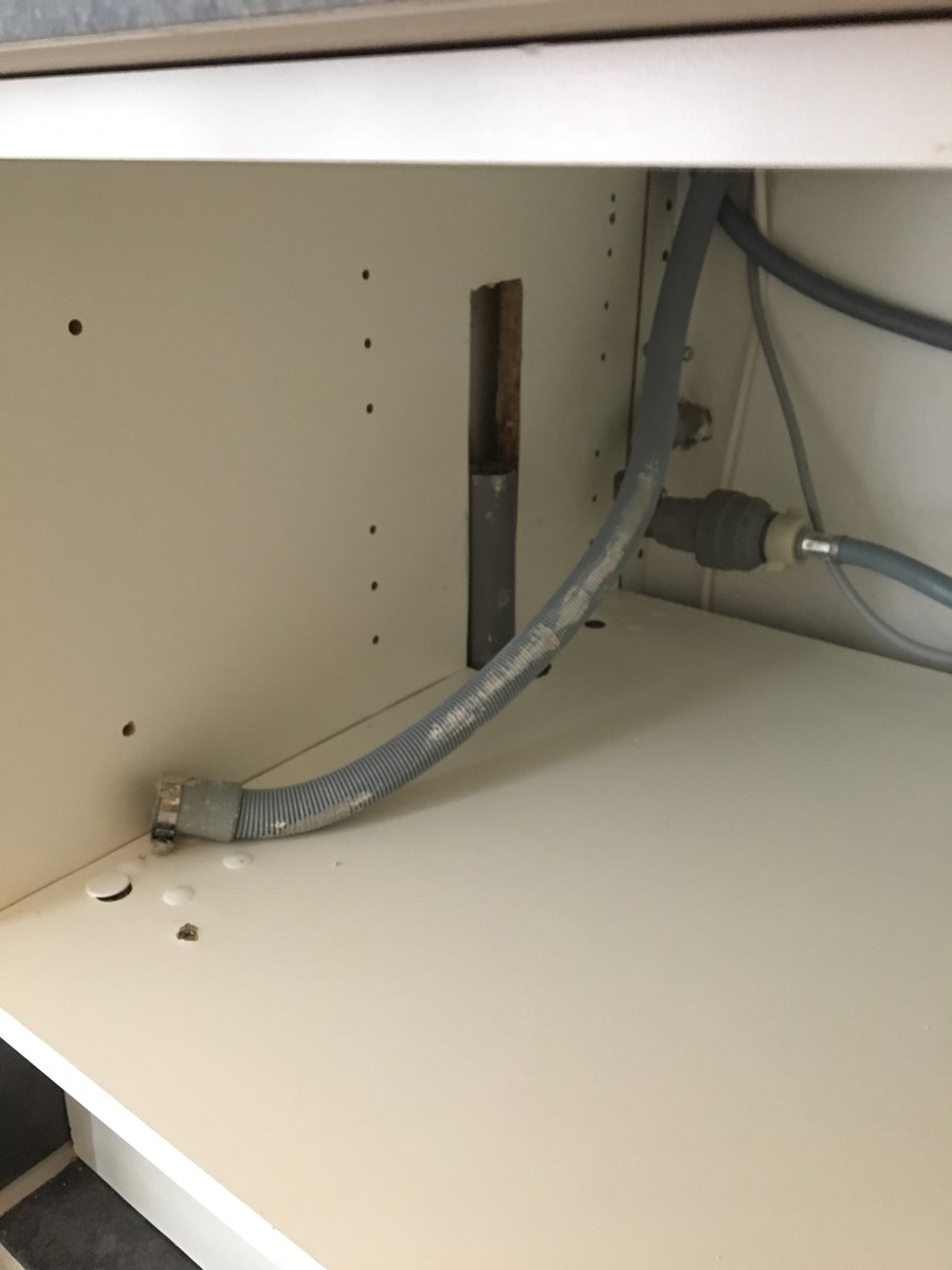

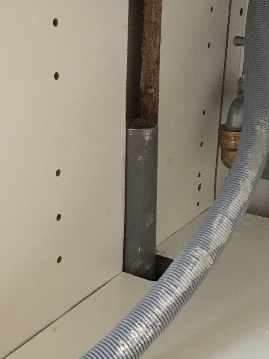

Korrekt tilslutning af vaskemaskine til afløb - hvordan?
Jeg har set mange vaskemaskiner, hvor slangen blot er stukket ned i et stykke gråt afløbsrør og evt. tapet/bundet fast så den ikke falder ud af røret.
Jeg kan dog ikke forstå, at der ikke findes en eller anden gummimuffe eller lignende, der kan fastholde slangen fra vaskemaskinen til afløbsrøret og sikre, at det er lufttæt (af hensyn til lugt)
Hvad gør I?
Mvh. Anders

Den skal kunne få luft i en højde over vandniveau, ellers får du hævert virkning på dit afløb, og det kan virkelig give problemer..
Hvis du har lugt problemer, så er det fordi der mangler en vandlås, så er det jo den som skal sættes i røret i stedet for..
 Skal det gøres ordentlig - skal du gøre det selv
 Lidt om mig her
Tak for indlægene. Interessant det som Kamb skriver. Jeg vil sætte en vandlås lige over gulvniveau, derfra sætte et rør op til det der nu passer / er forskerevet for maskinen, og dernæst tilslutte slangen fra maskinen til dette rør uden at gøre det lufttæt.
Anders
hej vil bare lige tilføje at vis afløbet går ned i et gulvafløb med vandlås som det oftes gør, er det ikke nødvendig at sætte vandlås på oppe ved vaskemaskinen da der ikke kan komme luft fra kloak systemet og give lugt sener.
mvh nicolai
Hej, kan man godt bruge den sorte muffe med spænde båndene på til at sætte på et 4 cm rør, for der kommer vand op når vaskemaskinen skyder det ud. ?
Hvis du bare tilslutter den "lufttæt" så skubber du bare på problemet og det lugter ud af selveste vaskemaskin.
Der skal være et vandlås.
