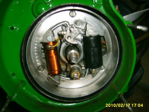

Jeg har en Agria havefræser med en Bosch tændning svinghjul men kan ikke få nogle gnist på tændrøret.
NSU motor
Syntes jeg har prøvet alt
Renset og indstilt platiner
Sat ny lednig i til at stoppe maskinen
Renset og rengjort alt
Haft tændspole ude og  klippet enden af tændkabel
Det undre mig lidt at jeg kan måle stel som kommer fra tændspolen ???Skal man kunne det ??
Hvordan kan jeg kontroler tændspolen ??

jeg har haft et problem med det samme det var tændspole ledningen som ikke var loddet rigtig fast og du siger du har skiftet jedningen til stop så er det jo nok ikke knappen som sidder fast
PEK
Få kontrolleret/gennemmålt din kondensator :-)

Tak for hjælpen til alle..
Fik lavet en ny tændspole og fik derved gang i maskinen.
