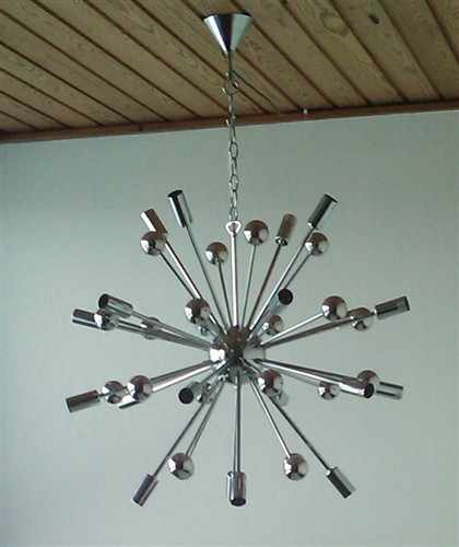

Står med en loftslampe m. 20 stk glædepærer koblet til udtag i loftet. Er usikker på hvilke lysdæmper-typer jeg kan bruge, da der er et par forskellige at vælge imellem bl. a: elektronisk eller jernkerne-transformer. Hvad er forskellen, og hvad skal man vælge i sådanne sammenhæng?

Hmm... Findes der så lysdæmperer til 500 WATT i alt, 20x25 = 500 ?
Det er jo pænt meget alligevel :-)
Så skal du sikkert over i noget, der ikke kan indbygges i en FUGA dåse. Desværre.
Prøv at google på "lysdæmper 500w" så kommer der et par links på "eksterne" lysdæmpere.

Må forhøre mig i butikkerne/elektrikkeren mht. den lidt specielle lampe.
