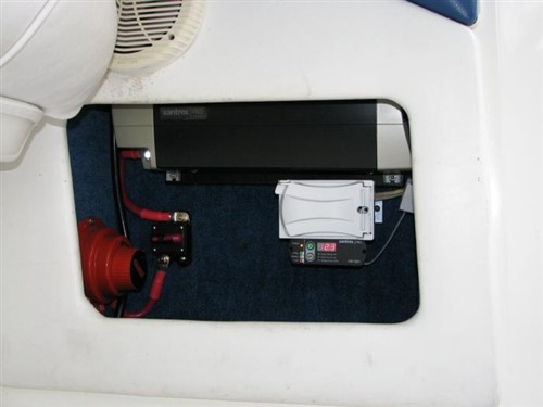

Nu har jeg så ikke en sejlbåd. Jeg har en Sea Ray motorbåd og der er ALLE paneler i cockpittet lavet på den måde. Båden er fra 1989, og træ, pladevat og nappa står som nyt. Ingen råd over hovedet. Se eksempelvis vedhæftede billede. Panelet beklædet med hvid og blå nappa er netop lavet som jeg skriver.

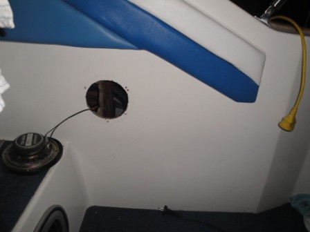

ps. jeg kan se at din glasfiber også står åben hvor du har monteret højtalere, det vil være en god ide at få kanterne lukket.
