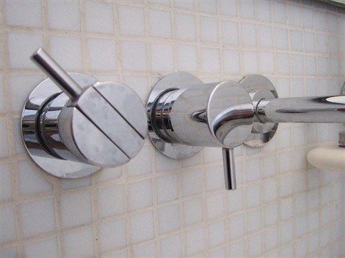

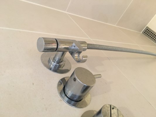

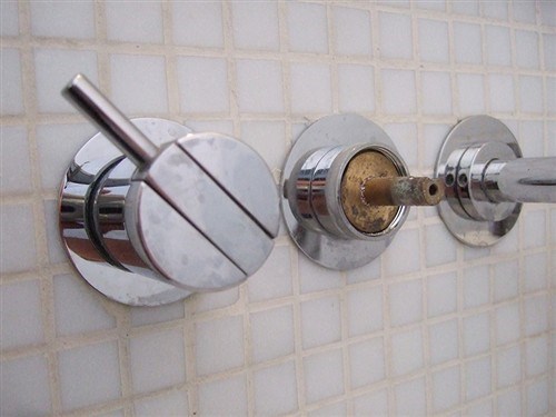

I mit badeværelse har jeg et VOLA armatur, der efterhånden er rigtig stramt; specielt håndvask/bruse omskifteren er næsten ikke til at dreje.
Jeg har fået grebet af, men hvad gør jeg så - kan man skille det mere ad - og med hvad?
Se evt. vedlagte fotos.

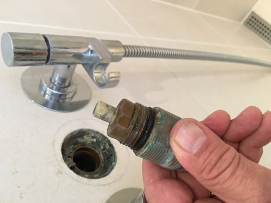

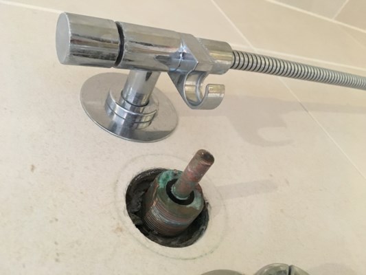

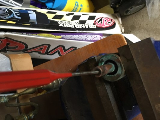

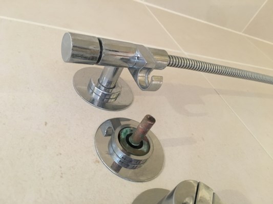

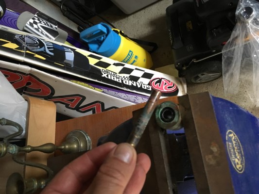

Der skal kun bruges special Vola aftrækker til et-grebs armature når de sidder fast. Jeg talte med en venlig Vola medarbejder, som for talte hvordan man renser/smører bruseomskifteren:
  1. Af med omskifter
  2. Af med omløber (papegøje tang med våd klud - eller cykkelslange, så omløber ikke bliver ridset)
  3. Afmonter omskifter med stor svensknøgle
  4. Bank forsigtig omskifterspindel ud
  5. Rens/slib med meget fint sandpapir og smør den med armatur fedt
  6. Monter det hele ingen :-)
Se vedlagte billeder. Og virker det ikke, skal man anskaffe et af disse 2 servicesæt
Vola VR1400 (tror dette alene er spindlen) eller Vola VR1400+20
