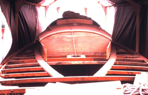

Fandt disse billeder i kælderen - deraf kvaliteten.. Som illustration af det møjsommelige, hyggelige og for min del, meget lærerige arbejde det var at sætte et næsten vrag i stand med det fædrende ophav..

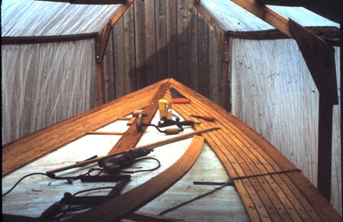

Her er underdækket lagt på og der bliver monteret Teak-lister. Hver teak-liste endte i fisken og der blev stemt ud for hver enkelt..
Her er det gamle utætte Origon-dæk fjernet og lærredet som sad udenpå.. De første underdæks lister er monteret ved kahytsiden. Forlugen er også fjernet og bliver erstattet af en ny.

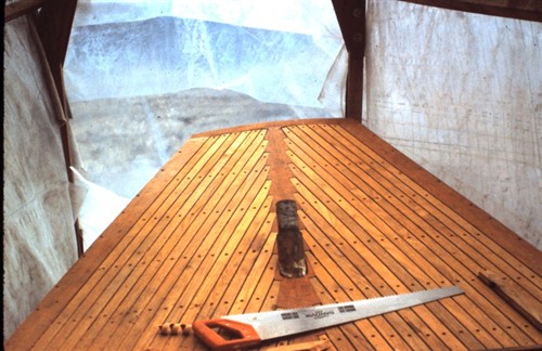

Her er det næsten færdige resultat af agterdækket. Mangler propper og "segummastik" mellem teak-listerne..

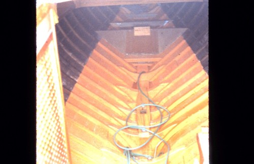

Et kig ned til de nye ege bundstokke og nye rustfrie kølbolte samt det nye mastespor - inden der blev lamineret tre ege-svøb fra mastespor til dækket i hver side.
