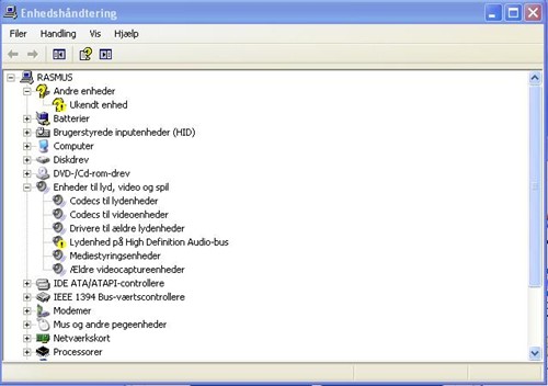

Har lige installeret nyt windows på en Zepto 3215w bærbar computer. Det eneste der ikke fungerer nu, er lyden pga. den ikke har kunne installere driveren til lydkortet tror jeg.
Når jeg prøver at installere det fra den driverCD der fulgte med siger den bare at der skete en fejl under installering og enheden muligvis ikke fungerer korrekt.
Det er blevet lidt svært at finde drivere på nettet efter Zepto lukkede.
Jeg vedlægger lige screenshot fra enhedshåndteringen, hvis screenshots af noget andet kan hjælpe jer på vej, kan det jo hurtigt fikses. Gode råd modtages meget gerne.

Hvilke Windows har du lagt på?
Jeg fandt dette link ved at Google.
I linket er beskrevet en procedure ved installere driver til lydkortet.
Håbet det hjælper dig.
http://www.zepto.dkz.dk/Notebooks/Discontinued_Models/Znote_3215W/XP_Install_3215W_DK.pdf
Hvilket windows? Der er nogle medarbejdere fra zepto der har lagt alle driverne op på nettet som en service til de tidligere kunder. Bare google zepto driver og se om ikke du kan finde dem. Ellers få windows til at søge automatisk efter driveren under enhedshåndtering.
