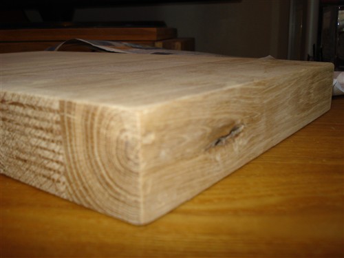

Hej.
Jeg har lavet et spækbræt ud af et stykke bordplade, men på bagsiden er der nogen huller, nogen mege små men os nogen lidt stor, men ville bar gerne vide hvordan jeg kan stoppe de huller uden at det bliver at for dårligt, har tænkt på noget plast træ men om det lige kan holde ? Jeg kan se at nogen af hullerne er blevet stoppet med noget lingende men hvad det helt præcis er ve jeg ikk lige .
Nicolai NR
Du kan købe et prop-bor-sæt og lave en prop som passer til dine huller og lime dem i med vandfast lim.
Sættet kan du bl. andet købe i Biltema 2 forskellige udgaver og mange andre steder, det sæt jeg har går fra 10 mm til 35 mm husk at vende årene rigtigt når du limer dem i, og du får en næsten u-synlig reperation.
M.vh. maskinsnedker
