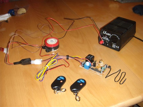

Jeg har denne billige bilalarm som jeg som jeg godt kunne tænke mig at lave om på. Alarmen bliver aktiveret ved rystelser/vibrationer, men det vil jeg gerne have lavet om så den bliver aktiveret med en kontakt i stedet for.

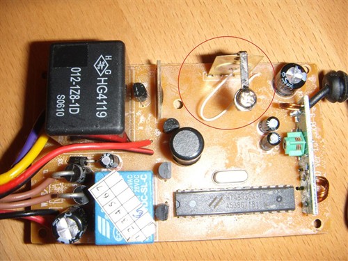

På printpladen har jeg fundet den komponent der udløser alarmen(rød ring), men jeg kan ikke lige finde ud af hvordan den virker.
Er der nogle der ved hvordan den udløser alarmen og hvor jeg kan sætte en kontakt på?
Et lidt større billede af selve dimsen ville måske hjælpe.
Men den minder lidt om de TILT-følere, der sidder i flippermaskiner - et tungt lod for enden af en bladfjeder, som ved rystelser svinger ind og skaber kontakt til en fastmonteret metalflade. Kan dog også være en strain-gauge, hvor den elektriske modstand ændrer sig alt efter hvor meget metalarmen bøjes (samme teknik som i en elektronisk køkkenvægt).
Hvor mange ben går der fra den lodrette printplade? Hvis det kun er to, kan du jo prøve at kortslutte dem, et godt bud er, at det vil udløse alarmen. Et mindre godt bud er, at det vil udløse blå røg fra en af komponenterne  Så det er på eget ansvar.

nu sidder,der en flere ledninger ud fra printet,mon ikke alarmen også er beregnet til og skulle sættes til en dørkontakt i bilen,kan du ikke bruge dem istedet ?
du skal vel bare sætte et multi(ohm)meter til for at finde ud af om der der kontakt når du ryster vibrationsfætteren (som man siger...)
