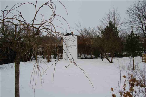

Jeg har haft luft/vand varmepumpe i 1½år nu, og det er bare på de gamle radiatorer
Systemet er oprindelig lavet til selvcirkulering i 2 streng.
Fremløb er sat til 40gr. og der har ikke været problemer med varme på noget tidspunkt.
Og ikke engang når fordamperen ser sådan her ud.

Øhh hvordan virker din ispind og er den dyr ?
