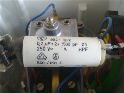

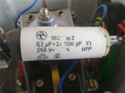

Hej Den gamle køkkenmaskine brændte af.. men et hurtig kig i maskinen viste problemet. Er der nogle der ved hvad denne dims hedder og hvor jeg evt. kan finde en henne?
På forhånd tak
Steen
det ligner en støjkondensator,den skal sørge for at din maskine ikke sender elektrisk støj tilbage på nettet , du kan prøve at fjerne den, maskinen burde kunne køre uden!
