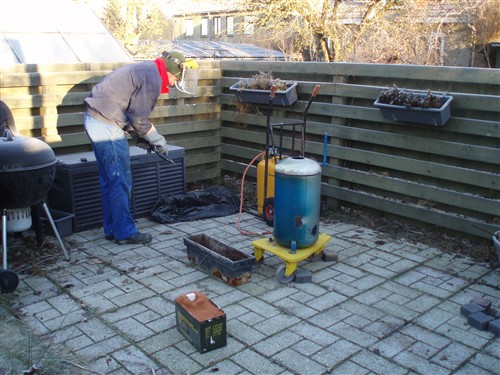

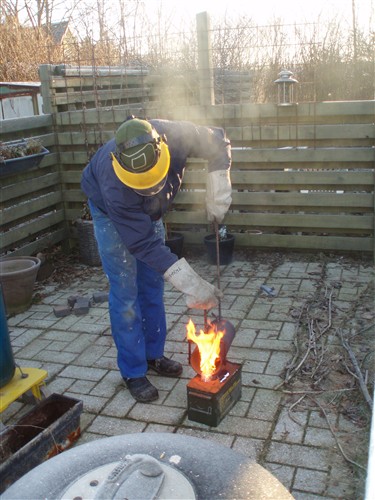

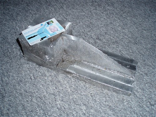

Nå, hej igen drenge og piger, så har jeg endelig fået lavet lidt, der er værd at snakke om. Der er kommet gang i støberiet, som det ses af billederne, og jeg har fået flækket noget styring sammen, og mere eller mindre fået de sidste detaljer af fræseren tegnet. Der er desværre ikke meget fremskridt at se på fræseren, da intet er blevet monteret endnu. Jeg er ved at støbe "flanger" til stepperne, der er beregnet til at blive spændt på betonklodsen, for derefter at kunne montere en stepper på hver. Derudover er der støbt en 100x300 vinkel, som jeg skal bruge sammen med et maskinvaterpas til at rette min z-akse op med.

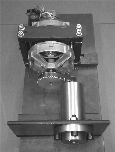

Sidste semester gik med at designe og regulere en højhastighedsspindel. Der blev købt højhastighedslejer rated til 48000 omdrejninger, drejet en aksel med morsekonus 1 og bolt for antræk af værktøj, og hele herligheden blev puttet ind i et lejehus med en flange, der kommer til at passe på min maskine Det er meningen at jeg vil lave endnu en spindel, således at jeg har en konventionel spindel til ca 6000, og så en højhastighedsspindel der kan gå til 44.000 omdr. Hele herligheden blev trukket af en vaskemaskinemotor, fordi vi selv skulle designe den tilhørende PID regulator, i virkeligheden kommer den til at køre med en asynkronmotor - naturligvis.
Her ses testopstillingen.

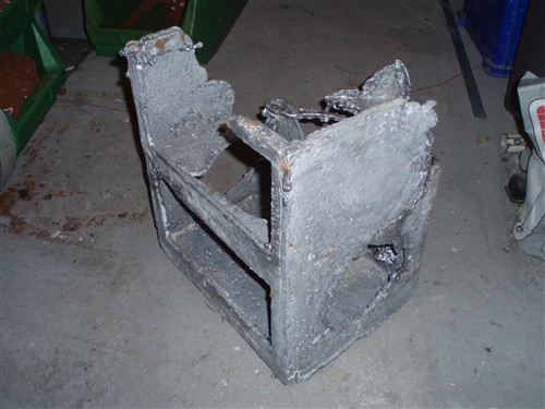

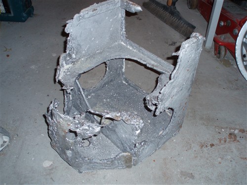

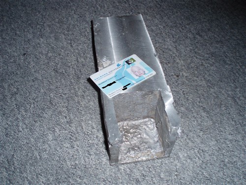

Samtidigt vil jeg lige vise mit hidtil største og mest mislykkede(!) støbeemne. Det er et forsøg på at støbe hele Z-akse "huset", hvori spindel og asynkronmotor skal monteres. Det blev til 10,3kg sammenhængende alu, men pga. min trang til at prøve noget meget mere kompliceret end jeg magter, samt en simpel regnefejl, er det desværre et 10,3kg tungt brokemne..
