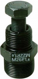

Tag i T-Hansen og køb en rigtig aftrækker, den koster kun 69,-
Og hvis jeg ikke husker helt forkert så passer den lille ende til de "gamle" 2, 3 og 4 gears pucher.

Den FVM
anbefaler er der ingen risiko for at lave svinghjulet skævt, i modsætning til den trebenede.
mvh jens
Skrevet af je__ns på 19 jan 2010 22:44
Den FVM
mvh jens
Nemlig jens, den er næsten idiot sikker
