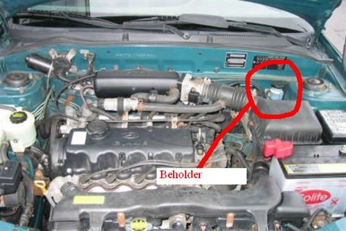

Men min kæreste har en Hyundai accent fra 98, hvor abs lampen lyser.. Jeg syntes ikke lige at kunne finde beholderen til bremsevææske hvor jeg skal fylde på ..
Nogen der kan hjælpe med dette og forklare hvor den sidder i den model ??
Mvh Klaus
Hejsa. Du skriver ABS lampen lyser ? Så er det med stor sandsynlighed IKKE mangel på bremsevæske - det er nærmere en defekt abs-sensor. Men beholderen sidder ude i motorrumets venstre side (højre side når du kigger ned i motorrummet) - tæt mod kabinen. Mangel på bremsevæske får som oftest den samme lampe til at lyse, som du ser når du trækker håndbremsen.

Ok..
Jeg må lige se om jeg kan finde den beholder så jeg lige ved hvor den er til en anden gang.. Så kan det nok nemt være sne og is der sidder fast nedenunder endnu på bilen der går ind og genere sensoren ..
