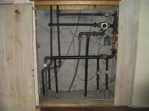

Hvor gulvarmen har sine egen termostater i de enkelte rum, kan jeg sagtens få gulvvarmen op og banke. Men i stuen, badeværelset og tilstødene rum virker det ikke! - Det køre på dette system, men jeg kan ikke finde hovede eller hale i det..
Jeg har skrevet på billedet hvor det varme og kolde vand kommer fra. Y-Shunt'en har 2 indstillingere, a og b. Ved ikke hvad de gør! Og i vestre side sidder endnu en lukke dims, men dog ikke en termostat? Den har 1-4 indstillinger.

Jeg skal prøve, men ikke sikkert det hjælper.. Jeg går ud fra at det er alle 3 rum der ikke varmer
Allerførst skal du tjekke om den pumpe der sidder der kører ..
Ovenover shunten sidder der en termostat, ser det ud til, den afgør hornår der skal lukkes varme ind i kredsen, prøv at massere den lidt..
Shunten må være lavet til at regulere hvor meget vandudskiftning der er i kredsen, den skal nok stå til den anden side af hvad den gør på billedet, ellers er det samme vand der cirkulerer i kredsen hele tiden..

Det var ventil'en i thermostaten der havde sat sig - Så nu virker det!... - Tak for hjælpen
