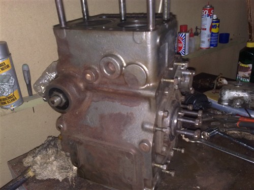

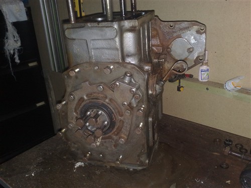

Er gået igang med min gl. motor da jeg syntes den skal shines lidt op..... men jeg er af den type der lige skal have det skils ad for at se hvordan det ser ud... og nu er det så toppen jeg er gået i krig med og dertil et par spørgsmål?

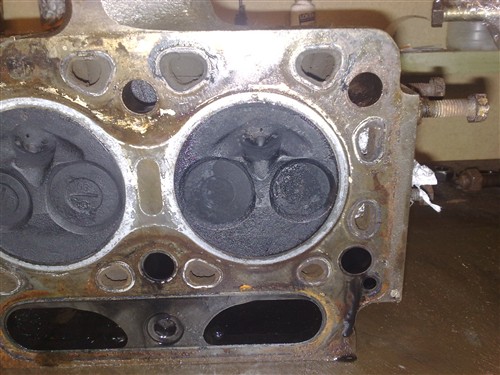

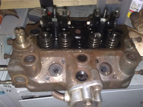

ventilerne hvad skal de renses af med???? skal jeg viklig købe en ventil slibe sæt til godt 1300,-?

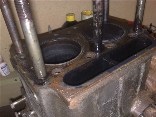

toppakningen ser fin ud kan den bruges igen???
er der noget jeg skal ordne nu hvor den er så skiltad ???
er ikke så skarp i motor men efter egen mening meget snild på fingerne:-)

Et slibesæt består af diverse pakninger. Du skal skifte toppakningen samt indsugningspakning og hvad der ellers er af pakninger og de er alle med i et slibesæt. Men du bør også slibe dine ventiler når du nu har skilt den ad, det kræver sikkert et besøg på et autoværksted da ventilerne skal afmonteres, ikke nogen dyr proces ca. 2 timers arbejde inc. slibning. Hvis du kun vil rense så brug en stålbørste.
Hvis du ikke skal bruge andet end toppakningen så kan du nøjes med at købe denne. Fin motor har selv en 2 qm 20.

Når den nu er så adskilt hvorfor så ikke give den en honing med en kuglehoner og nogle nye stempelringe - med tiden kan de gamle ringe godt blive lidt trætte og samtidig med får du så lige tjekket lejepandernes tilstand så ved du alt om motorens tilstand og kan være rolig med at alt er ok - topstykket vil jeg som det mindste pille ventilerne ud gi dem en tur med en roterende stålbørste så al koksen kommer af derefter få fat i noget slibepasta af den fine type kom en smule olie på ventilstammen i med den en batteriboremaskine i den anden ende langsomme omdr og skiftevis højre venstre løb på maskinen og pumpeslib ventil og sæde (ind-ud) finale er at komme lidt kridt på ventilsædet og sætte ventilen i drej den en kvart omgang så skulle kridt sporet gerne være væk, glemte lige tjek lige slør i ventilstammen/styr.
Normalt bruger man ikke gamle pakninger igen - det plejer gerne at blive utæt - brug evt. flydende pakning på bundkar og sådanne steder så er du sikker på det er tæt - tjek lige om topstykket er skævt - brug en retteskinne eller stålvaterpas med slebet kant - brug et søgerblad på 0,05 - 0,1 max er den inden for det er det ok. når du nu samler igen så hold RENT omkring dig og delene med brug frisk olie ved samling - bare et sandkorn det forkerte sted kan ødelægge dit store arbejde........dyserne kan du få testet på et dieselværksted og er de flinke koster det ikke ret meget - for en der ved hvordan tager det max 5 min pr dyse----

er gået igang med ventilerne. de sluttter helt tæt nu :-) og toppen den er totalt ret
vil male det hele inden den skal samles igen jeg sys det er bedst så hvis man skal skille ad igen........
