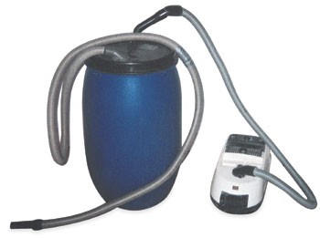

Kom i tanke om, at jeg havde set en LDS løsning på GDS-siderne. En fyr havde fået 2000 Kr. for denne idé:
Sådan har han gjort:
Konstruktionen består helt enkelt af en plasttønde med låg (købt hos en produkthandler for 50 kroner, men også jævnligt set i avisernes pulterkammer) og et par aflagte støvsugerslanger med tilhørende kobling.
Midt på tøndens låg saves et hul med en hulsav. Hullet skal have en størrelse, så slangemundstykket til husets almindelige støvsuger slutter helt tæt, når det presses ned.
Ekstra-slangerne samles til én lang slange, og koblingen limes fast i et hul i tøndens låg forskudt for midten. Indvendigt gøres et stykke slange fast og føres et godt stykke ned i tønden.
Låget lægges løst på, for når den almindelige støvsuger sættes til, holdes det nede af det undertryk, der opstår. Og det holder helt tæt, da tønden har indbygget gummipakning.
Om det er anvendeligt til brændeovn??? Måske lidt for stort
Men som værkstedsstøvsuger m.v. er den vel OK ?

Der hvor støvsugerslangen går ned i det jeg betegner som askepotten, bør der sidde et filter af trådnet, for at fange gløder.
I stedet for den store plastspand, har jeg en noget mindre metalspand, måske fra Brovst Blikvarer.
Nu tilslutter jeg så min motoriserede askesuger som støvsugeren i den viste opstilling, og det er her den helt store gevinst ligger.
I stedet for som en støvsuger, har denne en meget større kapacitet til aske, som ryger igennem filteret i askepotten. Det viste sig, at den var endog meget nem at tømme, idet posen er lavet af noget kunsstof, som ikke holder på støvet, som de stofposer de gamle Nilfisk havde i gamle dage.
