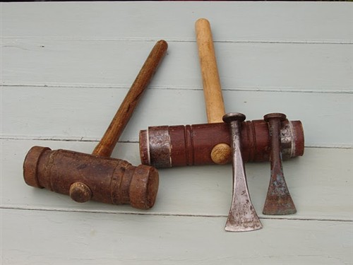

prøv om du kan låne et jern beregnet til at slå værk med, det skal slås ret hårdt i. Beg er ikke let at arbejde med, der findes nok alternativer f. eks. Sikaflex. Slå værket i, så det ligger lidt bag klædningen og beskyt med hvad du vælger. Beg er det eneste jeg kender som kan bruges på vådt træ. Men kræver kendskab. Jeg har aldrig brugt andet end beg, men måske byder andre ind med en løsning. Da det er over vandlinien kunne en linoliekit måske anvendes. De ser således ud.

Jeg tror nok jeg vælger, værk og beg, det lyder tilpas udfordrende, værktøjet så jeg lige på baadsiden, og da træet er våd, må det blive den løsning jeg prøver

Beg skal blandes med parafin ellers bliver det for hårdt og det skal smeltes og hældes på flydende, ikke så let.
