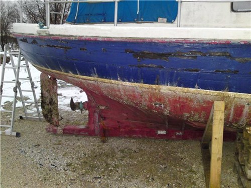

Hej allerførst rigtig godt nytår. Jeg har købt en træbåd, der er utæt lige over vandlinjen, det vil jeg gerne have repareret, er der nogen der har forslag, den er ikke klinkbygget, plankerne støder sammen, som på en fiskekutter. Revnerne er vel ca 6-8mm og op til 1/2meter lange, og så en anden lille ting, der er sømmet zinkplader på under vandlinjen, og en eller anden har været i gang med en skruetrækker, området er ca 7+7 cm, kan der sømmes et stykke på eller hvad gør jeg?, båden er ellers sund og rask i træet.

her er så dit billede. Jeg kan se den er isforhudet, hvor er problemet ?

jeg har lidt pc problemer, men det drejer sig om de 2 bjælker lige over vandlinien, jeg skraber alt maling væk, så jeg kan få det tætnet ordentlig, men hvordan? ved isforhudningen er det lige under vandlinien, ovenover zinkanoden forneden på kølen,

Det ser ud som nogen har fjernet et stykke af isforhudningen, sikkert for at tjekke for råd. Du må sætte et nyt på i samme materiale og lægge et lag tagtæt eller lign. under , det skal være ca. 60mm større.

det vil jeg gøre. hvad med plankerne, hvad bruger man til at tætne med der.
 skibsbyggeren.
hvis det er sprækker mellem bordene ( brædder) og kanterne ikke er rådne, kan det ordnes ved at slå noget værk i og forsegle det med f.eks. beg.
