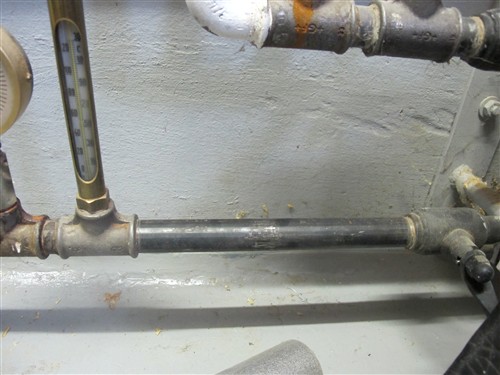

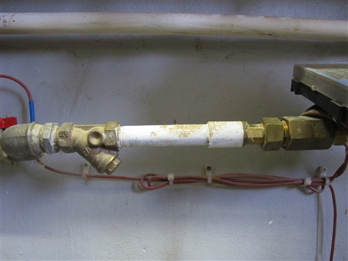

Efter at have gået rundt om varme-anlægget (indirekte fjernvarme) i mit nye brugte hus i et halvt år tror jeg efterhånden den er gal med veksleren til radiator-vandet.
Min cirkulations-pumpe står på 1 (af tre). På en dag med -5 grader sætter jeg fx. fremløbet til radiatoren på ca. 60 grader. Returvandet fra radiatorerne er koldt. Men fjernvarmevandet der går retur fra veksleren er ca 65 grader! Jeg har checket at veksleren er monteret så varmegiver-vand løber modsat af varmetager-vand.
Veksleren er loddet sammen af 10 plader og er ca 5 cm tyk. Den måler hhv. 5 cm og 47 cm imellem studserne og er produceret i 1990 af "Euroheat".
Umiddelbart virker den noget lille, mit hus er 138 m2 opvarmet plus 80 m2 kælder som også ønskes "lunt" samt en uudnyttet tagetage på ca 50 m2 som også skal inddrages ved lejlighed.
Er det korrekt at den er gal med veksleren - og hvad skal jeg evt købe istedet?
