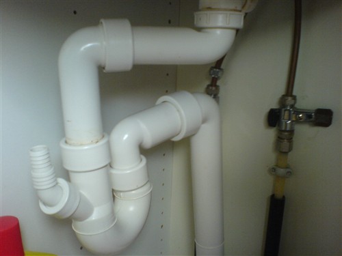

Passe opvaskemaskinen til mine rør?
Hej jeg kigger på en Siemens SN26N230EU White opvaskemaskine, men tør ikke købe den før jeg ved at den kan tilsluttes mine rør. Et det nogen den ud fra billederne kan se om maskinen kan tilsluttes direkte.

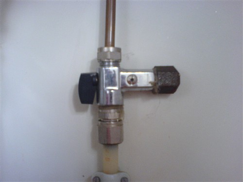

Da det er en ganske almindelig Ballofix du har siddende, vil den formentlig passe på.
Til langt de fleste maskiner leveres der en "adapter" med. Den skal du så bruge mellem Ballofixen og maskinens vandindtag, hvis størrelsen ikke passer.
Hvis den ikke leveres med, kan den købes for få kroner i et hvilket som helst byggemarked.

Husk at tjekke om der sidder en prop i afløbsstudsen under vasken.. den sidder der normalt så du ikke kan lugte afløbet. men den skal ud når du sætter afløbsslangen fra maskinen på

Og husk det med at kigge i afløbsstudsen, der sidder helt sikkert en skive der skal fjernes.. Har været ude ved mange på den konto :-)

du mangle en over gang til din ballofex er hedder 1/2" * 3/4"
For enden af vandslangen sidder der sådan en her :
http://81.169.162.205/shop_cfg/ersatzteilland/AquastopRep.091058alternativ.jpg
Det er den, der skrues på din ballofix, så der skal så vidt jeg kan se lige en overgang fra 1/2" til 3/4" til som kristian26 også skriver. Men så er du også kørende.
