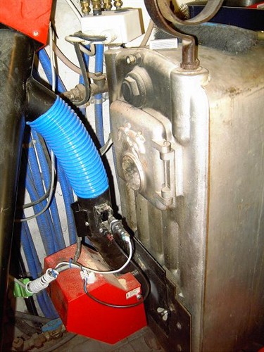

Jeg har en salemander kedel til at stå som jeg lige nu bruger til at afbrænde træ af i.Jeg kunne godt tænke mig at montere en pillebrænder på min salemander kedel men må jeg det??.Den pillebrænder der evt skal monteres skal selfølgelig være godkendt men hvad med min kedel skal den også opfylde
EN 303-5
.Jeg ved at nye kedler skal være godkendt efter
EN 303-5 men gælder det også min kedel når at den nu er opsat og i funktion og ikke fejler noget .
Jeg ønsker ikke at udskifte min gode gamle kedel selvom jeg godt ved at den ikke har så stor en nyttevirkning som nye kedler har .
