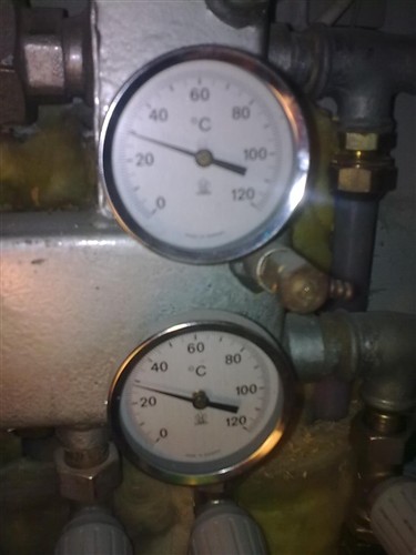

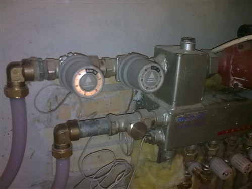

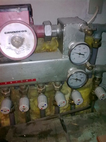

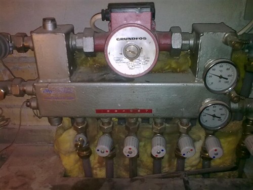

Hej Alle, har lidt problemer med mit gulvvarme, "tror jeg nok". Problemet er at jeg ikke rigtig syntes gulvene bliver lune selv om der er fuld skruet op for ventilerne. På min varmepumpe kan jeg se afgangstemperaturen på ca. 40 grader og retur på 29 grader ca. Men på de to termometre på min manifold til gulvvarme(til- og afgang?), står de begge to på 29 grader, så har den mistanke at jeg rent faktisk kun får 29 grader varmt vand ind i gulvet.  Har vedhæftet billeder af manifolden.

Hold da op for et uoverskueligt blandekreds, sidde og prøver at få det til at hænge sammen.
bag de 6 forreste rør hvor der sidder ventiler på (retur gulvvarme) sidder der 6 rør fremløb , ik ?
Kan du mærke forskel på temperaturen på 1 at de forreste og et af de bagerste ?
har du nogen tegning liggende på blandekredsen (den sølvfarvede klods) ?
Jo, der sidder 7 fremløb bag isoleringen. Nej har desværre ikke en tegning af kredsen, har overtaget huset for nyligt og der fulgte ikke noget med.
Kan godt mærke forskel, selv om den ikke syntes at være ret meget, så mistænker den klods for at være tæret indvendigt.

Ja, de to rør i venstre side kommer fra varmepumpen og de er varme, den øverste er mest varm (fremløb) og pilen peger fra venstre mod højre.
Prøv i første omgang af tage skruen af pumpen, sæt en skruetrækker ind og mærk om den kører rundt.
den skal dreje i den retning pilene foran viser
der kommer en lille smule vand
Tak for svaret, det vil jeg prøve, går ud fra du mener skruen på fronten af pumpen.
Hej igen, efter motionering af termostatventiler er temp. fremløbet oppe på 37 grader og varmepumpen viser 38,1 grad i afgang, så mon ikke det er som det skal være. Stifterne i ventiler var rimelig svære at bevæge i starten, men glider fint nu, så mon ikke det var det der skulle til.
 Og cirk. pumpen kører- og den rigtige vej.

Så er du i den temp. at gulvvarmen normalt skal køre i til beton gulv, så er det er det :-)
