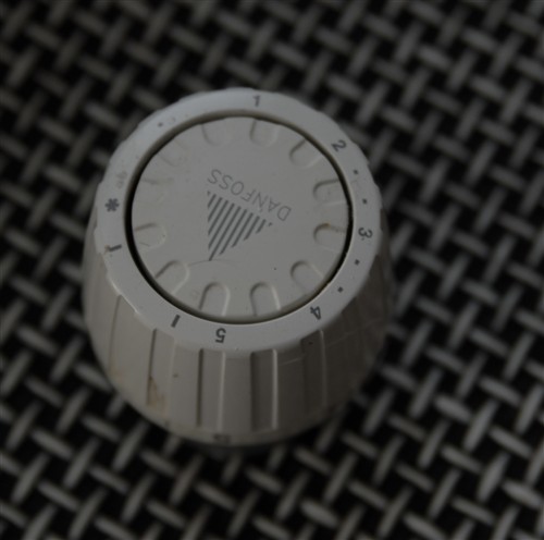

termostat uden gennemløb - se billede

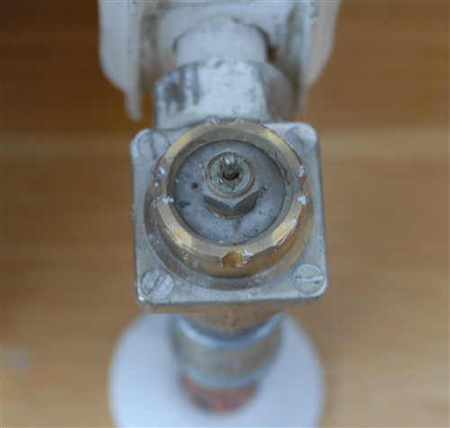

Der kommer ingen varme til min radiator som har denne temostat monteret - se billede. Den lille stang som sikkert justere vandgennemløbet, kan hives helt op og trykkes længere ned - det er som den ikke har kontakt til noget.
Da jeg ved et uheld kom til at hivde den helt op, piblede der en smule vand ud af hullet, så jeg puttede den hurtigt i igen. Termostaten er 4 år gammel - den tidligere var en af dem med lang ståltrådsføler.

Du skal sikkert bare give den lille tap noget "gymnastik" Det er som regel der problemet ligger. Du skal ikke hive i den men trykke den helt ind og så skal den selv komme helt ud lige så hurtigt som du kan trykke den ind. Det er et ganske almindeligt problem med mange thermostater, de kalker til når de ikke bliver rørt over længere tid.
Ståltråden som du omtaler, er et aluminiums rør der normalt har forbindelse til en rumføler !
V.h.  Håndværkeren
Tak, og det vil jeg straks forsøge :-)
Mange hilsner
Polite
Sådan, troen på det, og ca. 2 min. gymnastikken så kom der gennemløb
