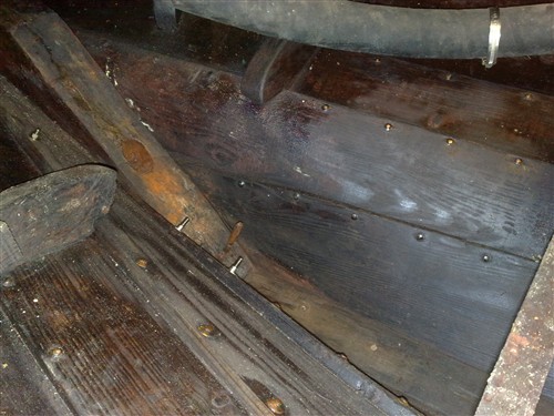

rep af stævn?
Hej er ved af resturere min gl. jolle lidt men er lidt itvivl om stævnen??
som man kan se på foto er den kravlet lidt op fra kølen..
spørgsmålet er om jeg bare skal have den store hammer frem og banke den ned på plads???

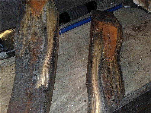

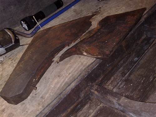

Bjørnen er afmonteret...... den sov ikke bare nej den var DØD som man kan se på foto så nu bliver der lavet en ny her de næste dage:-)
det liner en frostsprenning det er fornuftig at udskifte den

mand kan se at der har ståed vand der længe med den rustrøde område

ja men nu bliver det nyt igen :-)

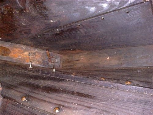

sad det så med rundjern eller ?
ErikChristensen
ja 3 stk de kan lige anes på det ene billede 2 blev savet over med en lille klinge føj en vabel det har givet......
Jeg synes, du skulle lave det på den måde, det var, det er måden at gøre det på, og ikke begynde at spænde noget sammen med en bolt, at det har gabt, er nok bare træet, som har ændret sig over tid. Var det bedre med en bolt, var det lavet sådan fra start.

ja den har jeg også tænkt men var nød til at af montere den da jeg ellers aldrig havde fået alt det skidt ud der var under
