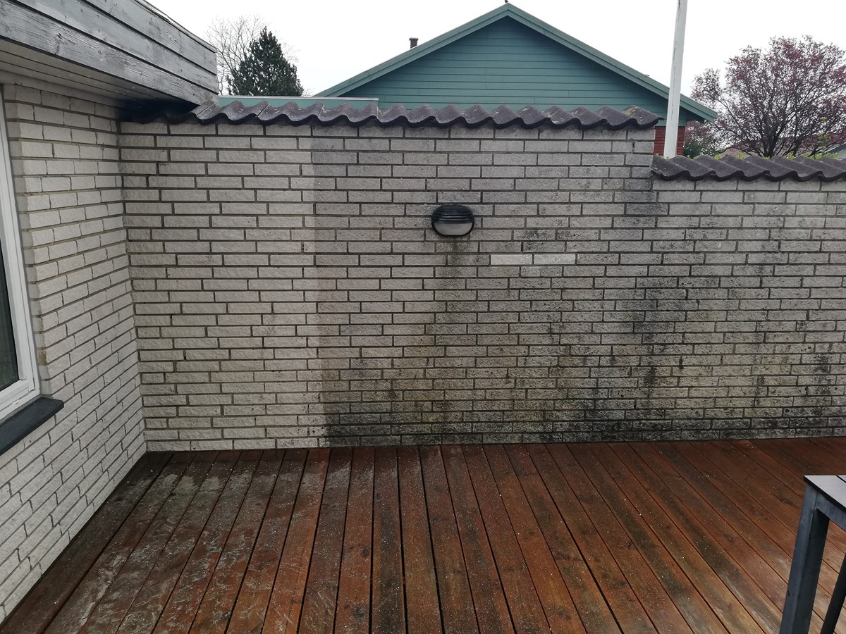

Jeg købte for 2 år siden et kalksandsten hus fra først i 70'erne. mureværket er egentlig ved at være ret så beskidt. mest ude i vores have er det blevet gult og trist at se på.
er der en mulighed for at rense sådanne et mureværk ?
jeg har læst mig frem til at brug af højtryks renser ikke er så smart at bruge.
er der nogle der har gode erfaringer med et produkt eller en måde man kan rense mureværket på ?

Højtryksrensere er gode til mange ting, der er dog enkelte hvor de skader mere end de gavner, det er rigtigt. Men du kan da vaske dit hus med ganske almindeligt sæbe vand og en skurebørste (riskost) men det er et stort arbejde. Husk at skylle inden det når at tørre ind, for ellers bliver det dobbelt arbejde.

Halløj jeg har brugt højtryk, det virker og så en impreniring bagefter
Først har jeg sprøjtet flise rens på og ladet det suge i 30 min
