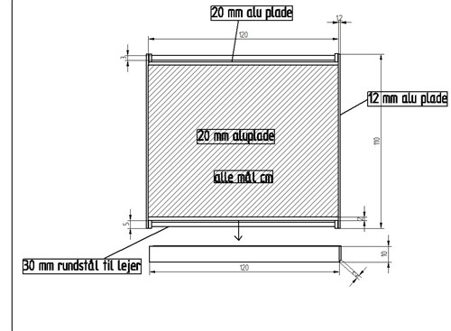

Her er en lidt mangelfuld skitse det er kun selve bundrammen der er tegnet her, men overbygningen kommer til og køre på de 30 mm aksler i hver side. Men spørgsmålet er jo om de aluplade er stift nok til og lave bunden af, det bliver jo boltet sammen med selve planet som også er 20 mm alu.

Det ser enkelt og fint ud, men måske har du brug for at forstærke bunden med yderligere to ribber, så du er sikker på at den ikke hænger igennem.

Og jo det kan godt være jeg bliver nødt til at ligge nogle tværvanger ind under det land, men det er heller intet problem, der er plads nok.
Alu pladerne får jeg fra et skibsværft, så jeg kan få dem i den tykkelse jeg skal bruge. Men kan se på det hele det render godt nok op i nogle k at bygge sådan et dyr, men det er jo mega spændene.

Hvis du mener at den render op i pris eller tyngde når du skriver at den render op i nogle K. Så ja det koster, og ang. tyngden så er det ikke af det dårlige. Det er ikke for sjov at "rigtige" maskiner er lavet i støbejern og andre tunge sager.
Når jeg skal lave et nyt projekt "der er svært at stoppe igen..." så bliver det heller ikke i Alu. Personligt kan jeg bedre lide sort jern det er også til at svejse i (jammen man kan også svejse i alu.. Ja, men ikke med det jeg har ude i værkstedet)
