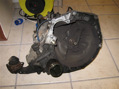

Her er gearkassen med det gamle udrykkerleje siddende i. Det pillede jeg ud, og monterede det nye på samme måde, som det gamle sad.
Er det rigtigt??

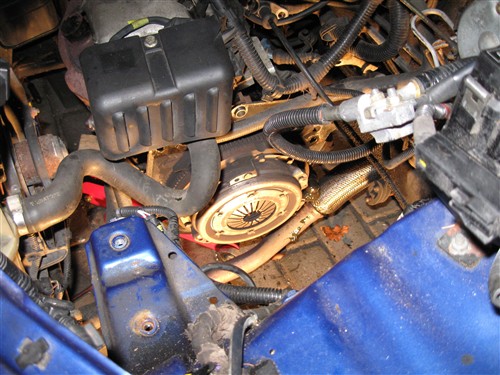

Her er så lige et billede af kobling og trykplade monteret.... det blev centreret med en tyk tushpen... den passede præcist i :

hvis du har mulighed for at tage kassen af igen, så prøv at hive i armen og se om der sker noget på akslen. Den skulle gerne bevæge sig..

Kan du få fat i aktiveringsarmen og fornemme om der er naturlig modstand i den, eller den blot slasker løst frem og tilbage?

Armen kan bevæges 7-9 cm frem og tilbage... det kunne den også da den var adskilt.
Det er noget rigtigt huggerlort... for at sige det pænt... skal udrykkerlejet ikke bare bevæge sig på akslen, når armen bevæges frem og tilbage?... det virkede fint, da den var skilt ad...

Udrykkerlejet kan vel ikke falde af, men selvfølgelig i kampens hede. Var det i god og sikker forbindelse med udrykkerarmen?
Nu er koblingsnavet vel ikke vendt forkert????

Jeg har vendt koblingsnavet som det gamle sad... og så stod der "flywheel side" på den side der blev vendt mod motoren.

God og sikker forbindelse... hmmm... jeg kunne flytte udrykkerlejet ud ad akslen med 2 fingre... skal man kunne det?
Så skulle det jo være OK
Ja, det skal glide let frem og tilbage, men det jeg lurer på er om udrykkeren kommer til at påvirke udrykkerlejet, eller er faldet fra på en eller anden snedig vis. Umiddelbart vil jeg ikke mene at du skulle kunne rykke det helt fri af akslen.

ktm... jeg forstår ikke helt dette... lejet, der sidder på akslen...som vist på første billede, kunne jeg tage af med 2 fingre... det sad ikke fast. Det nye leje skubbede jeg bare ind over akslen og placerede hvor det gamle sad. Hvis man så hev i armen, flyttede foden og lejet sig ud af akslen. Jeg kunne så bare skubbe det på plads igen.
