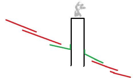

Jeg tror jeg har fået fat i det med inddækning i top og bund. Er det ikke sådan: ?
Hvordan skal den sidde i siden? skal inddækningen rage henover de eksisterende tagsten ? (nu er det et eternittag)
Jeg har søgt på google efter "inddækning" men jeg finder kun illustrationer der minder om den jeg selv har tegnet. Der er ikke nogen der er venlige at forklare hvordan "siderne" skal være..

Jeg kan se at du har fattet meningen med indækningen og det skal bare rage op under i siden også og fra kanten øverst på skorstene skal det så ligge ud over taget.
