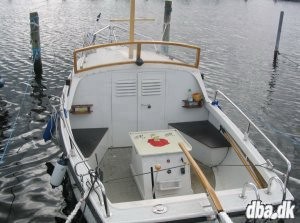

Jeg vil ha lavet en ny dørk i træ, den gamle er alu , gode råd modtages.. træsort- opbygning ..

Almindeligvis bruges der kryds finer til sådan en opgave, du kan købe en "østenfiner" i mahonig 16 mm vil være udmærket. Den er vandfast og så kan du vælge om du vil larkere den eller male den, det væsentligste er at du sørger for at lime alle kanter med vandfast lim. Du skal smørre grundigt på så du er sikker på at der ikke kan trænge vand ind i ende træet.

hvis din båd er åben ville jeg lade aludørken være eller lave riste af teak eller andet hårdttræ
