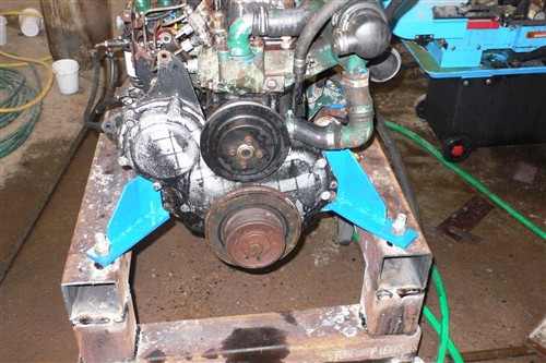

Jeg lavede en ramme, hvorpå der er påsvejset bolte med den gamle motor, som skabelon
Der er længere mellem boltene på den gamle såååhhhhhh.
I gearenden tror jeg ikke det gi'r problemer, kraftig befæstigelse.
men her er der lidt langt ud til boltene, og det er svært at sætte ekstra afstivning på.
Håber det holder.

det har selvfølgelig lidt at sige, hvor tæt gearet er på stævnrøret, på min ca 200mm, så det vil rykke en del i stævnrøret, hvis motoren ikke står fast og er linet op, og der er fast træk, ikke nogen kardan af nogen slags, og den gamle motor satte ikke vibrationer i båden, mens der var rigtig mange i Tøffen, hvor Forden stod på gummiklodser.

jeg har stor gummikobling før stævnrør ellers går det nok ikke så godt

Det er vel en 6cyl. , de gi'r normalt kun ganske få vibr. . Jeg havde en Hovkutter engang med en Mercedes 312, den gik uden vibr. og støjede ikke meget, kunne dårligt høre den , men den var også massivt støjisoleret.

ja det er en 6ervolvo uden turbo de går altid blidt er driftsikre og nemme at skrue på
