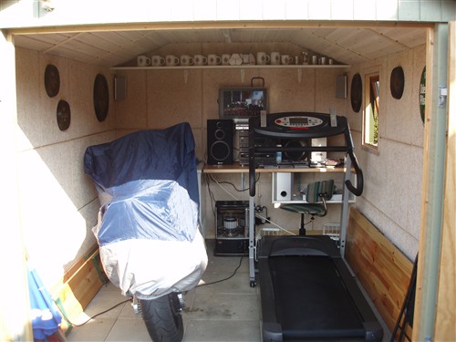

mads74dk 108 6310 27-12-2009 05:57 Jeg har kun 50mm isolering i vægge og loft.(+Troldtex plade på væg) Under gulvfliserne er der kun 30 cm sand. I skuret falder temeraturen aldrig under 0 grader. Måske varmer fryseren, tv og musikanlæget også rummet lidt op. Mvh Mads. M.v.h Mads / Maskinarbejder
