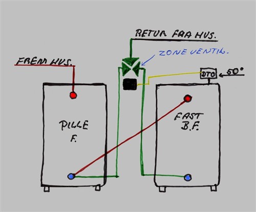

Det der ligner mere noget i den stil jeg havde tænkt mig. det eneste der skal laves om er at flytte fremløbet fra fastbrændsel over til returen fra pille fyret og så montere en zoneventil.
lige et ekstra spørgsmål, denne zoneventil kan den måske stilles så den ikke lukker helt, hvorved der kommer en lille smule returvand over i fastbrændsel? tænke på for at holde den frostfri om vinteren, da den lade den står i ikke er isoleret helt vild. eller har du en anden ide?
Flytte fremløb over på returen på pillefyret.... Jo. men her slukker pillefyret, når fasbrænderen når op og overhaler pillefyret. Ja zoneventilen kan godt stilles - i manuel stillig lukker den ikke helt. Ellers spørg Levi på fyrrum.dk, han ved alt om sådan noget sager...

men er det ikke det din tegning viser, det er vel meningen at varmen skal køre fra fastbrændsels gennem pille fyret så det slukke når varmen kommer fra det anden fyr?
Jo. men fastbrændselsfyret er kold når pillefyret kører - Zoneventilen sørger for at åbne når fastbrænderen er varmere end pille fyret. DTO termostaten  skifter stillingen i zoneventilen når fastbrændselfyret bliver varmest...
Tror vi er enige...
