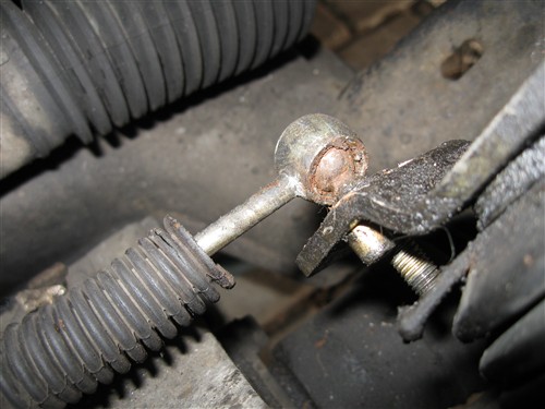

Hvordan får jeg det her fra hinanden?
Er ved at skifte kobling på min Punto fra 1996.... men hvordan får jeg sådan en som på billedet herunder, fra hinanden.
Det er et kabel, med en skålformet afslutning.... sidder på rundt hoved og kan bevæges rundt.... men af vil den ikke.
Bolten som hovedet sidder på, ser ud til at være i et med det beslag den sidder på, så umiddelbart kan jeg ikke bare få bolten med ud gennem beslaget.
Skal den bare bankes af eller hvad....HJÆÆÆÆLP!
Jan
7 svar
Brug ikke vold, tag en større hammer!
ktm

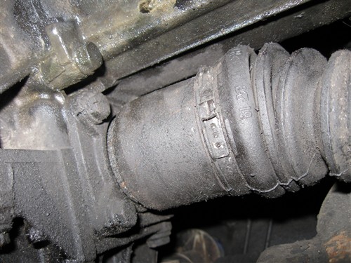

Ja, ktm... det er rigtigt... men jeg har et andet problem, som du kan hjælpe med... de der spændebånd, der sidder omkring drivakslernes manchetter... hvordan løsner jeg dem?
Jan
Nu skal jeg ikke klåge for meget i FIATvogne, men af og til ser jeg spændebånd, som snarere er en slags klemmeringe, der sættes på med en speciel tang. De er kendetegnet ved at der er et par "udposninger" på dem og ikke nogen sædvanlig skrue. Er det disse pressede bånd, plejer jeg at gribe til en vinkelsliber og så skærer jeg dem over. Pas dog på ikke at beskadige manchetten alt for meget.
Når man er færdig må man bruge et sædvanligt spændebånd til at retablere med.
ktm
Det lyder som om det er sådan nogle der sidder på min Punto.... her er et billede af et af dem:
Jan
Du kan tage dem af ved at vippe enden af spændbåndet op enten med en skruetrækker eller en knibtag.
Spændebåndet der sidder på kan IKKE genbruges. der skal nye til.
Vh Mogens
Hej Mogens.... tak for svaret... jeg gør som nævnt og køber nogle nye som tidligere anbefalet....
