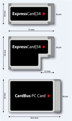

Der findes 2 standarder (nå ja, i virkeligheden 3, men den tredje kan ikke forveksles med de to andre) indenfor indstikskort: CardBus (PCMCIA) og ExpressCard.
På ydersiden af den bærbare kan man ikke se forskel på hullet til de to nederste typer, og du kan sagtens skubbe et kort af den forkerte type ind i slidsen - den vil dog aldrig få forbindelse inde i bunden, da stikkene er forskellige.

Der er to "fulde" pcmcia kort.. 16 bit og 32 bit(cardbus) kort..
Du kan kende forskel på dem ved at se på det plastik der sidder på siden, i enden af kortet. Hvis benene er halvdelen af kortets tykkelse, er det cardbus (hvilket også plejer at kunne ses på at metallet enden - hvis det er messingfarvet)
Du kan ikke bruge cardbus i en ældre maskine - det kan ikke fysisk komme helt i - selvom det kan se sådan ud..
