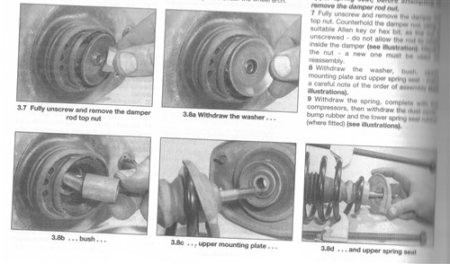

På min Punto, som er fra 1996 sidder der kun en "gummibøsning" i toppen, hvor monteringspladen til fjederen så "hviler" i.
Det ser sådan ud:
Det jeg tænkte på var, om fjederen kunne være knækket oppe under monteringspladen?

JBR. ja det er der VW har et leje, og hvis den gummibøsning er slidt over kan jeg da godt tænke mig at det vil snakke lidt.
