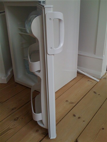

Alt kan jo lade sig gøre... men det ville jo være lidt smart, hvis man kunne se et billede af skabet, så man kan danne sig et indtryk af, hvad der skal laves om på for at flytte håndtaget.
Så frem med kameraet du og vis os skabet

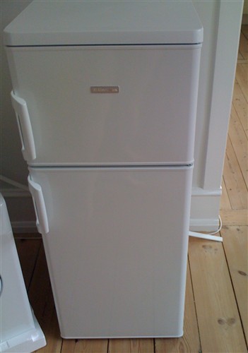

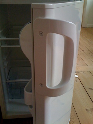

Orv ja, billeder er en god idé! Her er tre af slagsen
 -Stine
Skabet er i øvrigt et Electrolux INTUITION ERD18001W...
 -Stine
hvad med den øverste håndtag.(fryseskabet?

Hmm, nej desværre ingen ekstra propper Fryserhåndtaget sidder nederst på lågen, som det helst skal...

Ja, men det er jo lige til.
Ud med de 2 skruer i håndtaget.
Af med håndtaget.
Hvis det eneste du ser er 2 små huller i lågekanten, er det ikke noget problem at flytte håndtaget.
Hvis der skulle være en udfræsning/fordybning i lågekanten, hvor håndtaget sidder (hvilket jeg ikke tror der er) kan du ikke flytte det, uden at det kommer til at se lidt småtosset ud
Ellers flytter du det nedad,til der hvor du synes det skal sidde, sørger for at det sidder lige, holder det der og mærker op gennem hullerne på håndtaget vha. en tush eller lignende.
Så skal der bores 2 huller hvor mærkerne er. Max. 2-3 mm, tror jeg. Endelig ikke for store huller, da  jeg regner med at skruerne der sidder i skabet i forvejen er selvskærende, så dem kan du bare bruge igen.
Så skruer du håndtaget på igen i den nye position.
Hullerne foroven, kan du dække med enten hvid silikone eller de der små hvide propper man bruger på skruerne på feks. IKEA saml selv skabe.

Så det du siger er, at man bare kan bore i lågen, uden at der sker noget ved det?! Det lyder godt! Tusind tak for den fine brugsanvisning - den vil jeg prøve at følge slavisk!! Og nej, fryseren skal man ikke i så tit forhåbentlig... hmm... har godt nok et stort forbrug af is, men altså
 -Stine
Nemlig, det kan du sagtens.
