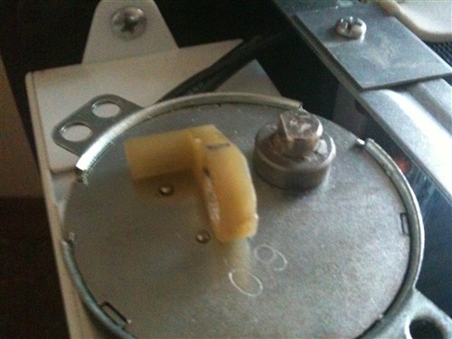

Jeg har en isterningsmaskine, hvor der er en dims der er blevet slidt, så den ikke kan bruges mere.

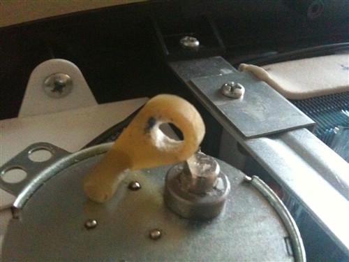

Dimsen er med et hul med en flad side i, som griber om motorens aksel, der ligeledes har en flad side i akslen.
Den flade side er fræset væk af slid.
Er der nogen der har en ide om, hvordan man selv kan lave en ny?
Jeg havde tænkt mig at købe noget modellervoks og så lave et aftryk som form, og så hælde noget flydende plastic eller ?? i, så jeg får en ny dims.
Den skal gerne være mere slidstærk end den nuværende, der kun holdt meget kort tid, da det er meget blød plastic den er lavet i.
Hvad kan man bruge??
Mvh. JørgenE

Jeg har lavet noget lignende til konens paraply, hvor udløser knapen var knækket. Jeg har limet den sammen med sekundlim og lavet et aftryk af modellere voks. Jeg har brugt 5 min. epoxy til at lave en ny og nu efter snart 10 år virker den stadigvæk.
Du kan lave et aftryk af venstre og højre halvdel, støbe 2 halve med epoxy, lime dem sammen med epoxy, bore et større hul i dimsen, fastgøre den med f.eks. modellerevoks over motorakslen, så den vender rigtig, og hælde epoxy rundt om akslen, så den limer både dimsen og akslen sammen. Du kan evt smøre noget "slipmiddel" på akslen, så dimsen er til at fjerne.
Slipmiddel kan være konens hårlak eller voks, eller noget andet fedtet stads.
Det kan ikke være så svært, når det ikke kræver så meget præcision. Det eneste vigtige er at den flade side af motorakslen vender den rigtige vej - resten kan man bearbejde lidt med håndværktøj og sandpapir.
Hvis du lader 5 min epoxy gennemhærde i 24 timer er det rimmelig stærkt. Men det skal blandes nøjagtig 1:1.
Og 5 min betyder at du skal blande meget hurtig og være færdig med at støbe inden 5 min.
Mvh Adam
