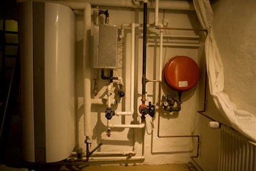

Hej Jeg har haft problemer med mit fjernvarmeanlæg nu på 3.år. Det har en hvæsende lyd. Som en ventil der åbner og lukker. Lyden kommer én gang ca. hver minut. Jeg har fået skiftet ekspansionsbeholderen, varmeveksleren og termostaten, men intet har hjulpet. Flere VVS mænd har fået grå hår i hovedet og aner ikke hvor det kommer fra. Har medsendt billede af anlægget. Lydfil af den hvæsende trold kan findes her: http://www.littlemachine.dk/trolden.wav Venlig Hilsen Peter Brandt
Jeg synes ikke, jeg kan få øje på en differenstrykventil?
Nej, sådan én er der vist ikke. Hvor skal den sidde?

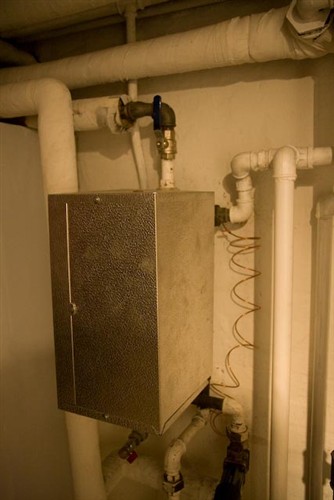

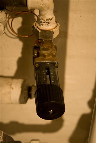

ja Differenstrykregulatorer den mangler og der ville komme en suse lyd når vandet suser forbi AVTB ventilen.
Den skal på retur med en kabelar rør på fremløb, så skulle der ikke vare mere i dette.
