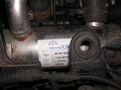

Hej så fik jeg endelig taget nogle billeder
Udstødnings røret fra tilskudsfyret er til venstre i billedet. Det er det blanke
Sådan ser fyret ud
Og her er type pladen der står autopal
Har fået rettet fejlen på bilen. det var en flammeskive ved en dyse der var utæt.
Men ville lige sende billederne alligevel.
